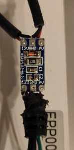

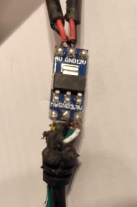

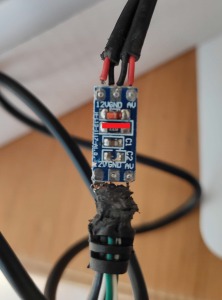

C - czyli kondensator, nie rezystor.
Zewrzyj ten rezystor 220 (22R) i LDO powinno sobie poradzić z napięciem ~6V.
Szkoda tego kondensatora na wyjściu bo może LDO się wzbudzać.

Dziękuję za odpowiedź (nie znam się jak te elektroniczne części się nazywają :) ), czy ma być zwarte tak jak poniżej? Kupię nową i będę delikatniej kroił, teraz przynajmniej wiem w jakiej osi.
:lapka:

Tak. Rozcięcie nożykiem do tapet w miejscach zgrzewu.
9 godzin temu, djtm napisał:
gdzie dokładnie trzeba zewrzeć
Mi to lutował znajomy elektronik.
Ale nie kupuj z tego powodu drugiej kamerki.
Kondensator to 25groszy a zwarcie tego przez kogoś z lutownicą minuta pracy.
Na pewno masz kogoś w okolicy kto Ci to ogarnie.

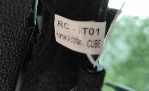

Ehh żebym ja miał wiedze elektroniczną :rolleyes: Ten kondensator który zniszczyłem - C2, ma być "wszystko jedno jaki"? Bo pewnie na wejściu takie pytanie usłyszę  - co mają wlutować, poza zwarciem "220".

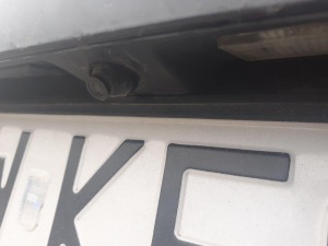

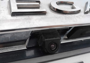

jeszcze zrobiłem zdjęcia, może komuś pomoże gdzie ciąć, a nowa kamerka i tak już jutro przyjdzie, ale w sumie mam 14 dni na zwrot.
IMG_20200528_204037.thumb.jpg.efd9577ce366e49ec8d45b10b68fa3a4.jpgIMG_20200528_204012.thumb.jpg.4825f524291879b28fe34dd5fbe6bef3.jpg

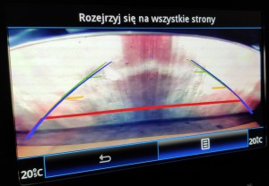

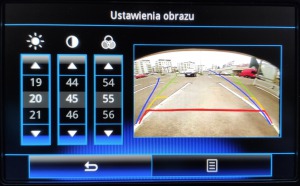

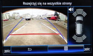

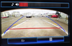

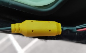

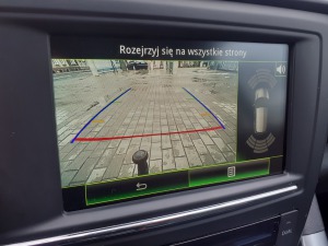

I teraz tak: obecnie obraz na nowej kamerze jest przeskokiem jak na HD w porównaniu do tej poprzedniej, zero śnieżenia, ustawili podczas montażu bardziej w dół klejem na gorąco, niemal nie widać ramki z oświetleniem tablicy. Po dostrojeniu parametrów: 25, 45, 55 jest ok i w garażu ze świetlówkami, i na dworze w słońcu. Ale: po włączeniu radia (nie całego rlinka bo on działa cały czas, tylko włącznikiem radia FM lub DR), lewa połowa obrazu od równo połowy szerokości, zaczyna delikatnie drgać. Nie ma znaczenia czy silnik jest uruchomiony (drgania nie pochodzą od pracy silnika), tylko od grającego bądź nie radia. Instalator ma mnie już dość (kolejka samochodów na placu), i w uśmiechem kazał wyłączać radio przy cofaniu jeśli mi to przeszkadza :) Kamerka posiada legendarne zgrubienie łatwo dostępne na wierzchu, da się prosto wypiąć z instalacji bez wyciągania kamery ani rozlutowywania kabli, z dwóch stron ma wtyczki.
Szukać elektronika który profesjonalnie rozetnie i zmostkuje układzik w zgrubieniu, czy dać sobie spokój bo już nic się nie da zrobić? Albo może któryś kolega ogarnąłby to wysyłkowo? (ogarnę kurierów i załącznik na wzmocnienie się po pracy)
Ostatecznie przejadę się na warszawski wolumen, tam jest zagłębie elektroniczne, może się kto zlituje :)
Poniżej zdjęcia obrazu i zgrubienia.

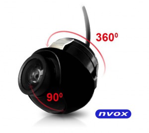

Istnieje możliwość "opuszczania" obrazu  w ddt4all, bez żadnych podkładek - a jak nie to kamerka "regulowana" - za obecnie 40 zł.
Mam taką ze zwartym "ldo":
NVOX_CM360_ntsc.jpg.94866d11a8f2d23e460938c78847e0f3.thumb.jpg.7c0af69b1e7f0a7354c945d21d9a4092.jpg

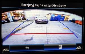

i obraz u mnie wygląda tak:
https://megane.com.pl/topic/82144-problem-przy-montażu-radia/page/2/?tab=comments#comment-569696
1.thumb.jpg.560c17a5c207b251dd41c0ea38692892.jpg20200610_090008.thumb.jpg.b60e33c66b3f5ab908b1128d888b9c85.jpg
Nic nie mruży i zero zakłóceń.

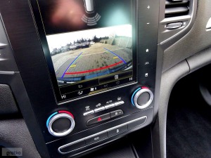

Ponad to masz do wyregulowania linie prowadzące. Je trzeba obniżyć również w ddt4all, aby były równolegle do białych linii parkingowych, bo teraz nie zdają egzaminu. Tak jest w oryginale:
15563268_523698645_renault-megane-iv-automat-navi-kamera-panoram-radar_xlarge.thumb.jpg.c1d45720d7fc2f25a9148a46086275de.jpg
Jak chcesz to mam jeszcze jedną taką również ze zwartym "ldo" - jak coś to priw.
