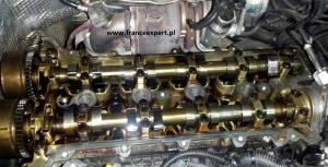

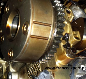

Właśnie jest u nas na warsztacie auto klienta z 1.2TCe H5F.405 przebieg 181tys.km, rozrząd i łańcuch fabryczny, a na napinaczu pozostały jeszcze trzy ząbki do max. wychylenia, łańcuch zrobiłby jeszcze ze 20~30tys.km, silnik sprawny czysty widać, że olej był wymieniany częściej, wałki rozrządu w bardzo dobrym stanie, głowica oczywiście na szklankach regulacyjnych, szklanki fabryczne, luzy w normie, KZFR również, zęby na kołach ładne. Klient ma auto od 80tys.km, olej zmienił co 15tys.km, jak był olej zmieniany wcześniej nie wiadomo.

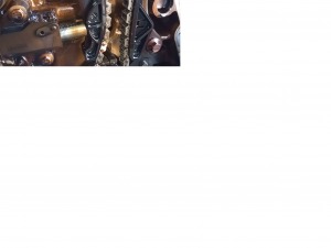

Jeśli w ten kanalik olejowy dostanie się opiłek po docieraniu się silnika może dojść do zblokowania napinacza łańcucha i nie będzie on dostatecznie napinał łańcucha.
A jak duże opiłki potrafią krążyć po silniku, jakiś czas temu wrzucałem fotki z nowego Tuscona 1.6T olej po przebiegu 3300km.
Edytowane przez witman
3 godziny temu, witman napisał:
Ciekawe rzeczy piszesz o zatartym napinaczu wnioskuję, że Ci ktoś głupot nagadał.
Napinacz może się zaciąć, są w nim ząbki, sprężyna i kanalik olejowy.
Zatarty , czy zacięty, generalnie uszkodzony, co nie zmienia faktu ze 67000 km to trochę za wcześnie, choć czytałem, ze i po 30000 km rozrząd był do wymiany. Może wada konstrukcyjna  ?
Edytowane przez XanderIII

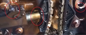

Jak widać napinacz nie jest wychylony na maxa widać 12 ząbków, a maksymalne jego wychylenie to 17 ząbków.
Z całym szacunkiem kolego @XanderIII, ale to przebarwienie i kolor na napinaczu oraz czarny olej nie wskazuje na to, że olej był wymieniany częściej jak 30tys.km.
W naszych podkręconych 1,4TCe160 olej po 10~12tys.km wygląda zgoła inaczej, ma kolor ciemno herbaciany, a nie czarny.

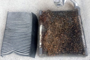

6 godzin temu, witman napisał:
Źle założony filtr pp i trzeba było wyciągać chłodnicę parownika klimy.
Jasne. Fake dla małych dzieci. Filtr nawet źle włożony nie byłby taki czysty a z parownika przy demontażu większość by poleciała na ziemię.
