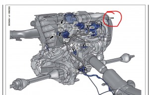

Witam,
mam dość podobny problem - na trasie wyskoczył błąd "skontroluj układ wtrysku paliwa" przez co przestał działać tempomat. auto było podłączone pod 2 komputery, też pod clipa, który pokazał błąd DTC054416 - obwód czujnik temperatury przed turbiną - sygnał poza dolną granicą. poza błędem na desce brak jakichkolwiek innych objawów - spalanie bez zmian, odpala bez problemu, nie traci mocy. błąd występuje cały czas i nie znika tak jak u @TePe
Czy jesteście w stanie wskazać o który dokładnie czujnik chodzi?
Nie chce udawać się od razu do serwisu i zostawiać tam worka pieniędzy.
Z góry dzięki za wszelką pomoc
To jest czujnik strażnik dpf, nie pozwala na osiągnięcie wyższej temperatury niż 700 stopni w kolektorze. Na rysunku zaznaczona wtyczka tego czujnika dla silnika k9k 836 a on sam jest wkręcony w kolektor wydechowy. Tak na szybko to możesz do wtyczki wpiąć rezystor około 200 omów by błąd zniknął.
