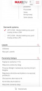

Napisz do Maxiecu prośbę o przywrócenie funkcjonalności programu - wiem, że była taka możliwość zmiany alternatora bo sam takie coś robiłem w jednej MII. Uwaga: zmiana rodzaju w oprogramowaniu będzie możliwa jeżeli z kablami będzie wszystko ok - musiałem wymienić wiązkę dwuprzewodową od alternatora do UPC - niby przejście miała, ale dopiero po wymianie dało się zapisać zmianę modelu alternatora.
Możliwość jest, w programie są jakby dwie wersje UPC, w zaznaczonym ptaszkiem jest taka możliwość, w tym drugim (mi ten sterownik wykrywa, takiej możliwości nie ma...)

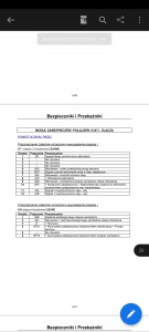

Pamiętasz które to złącze to multipleksowe w UPC?  Złącze czarne MT1?
Czasem wyskakuje mi również błąd df016 - obwód czujnika poziomu oleju (w module zestawu wskaźników), w schematach (nr schemat 243) widzę że są to piny 11 i 12 w UPC złącze MT1, coś dużo zbieżności..

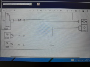

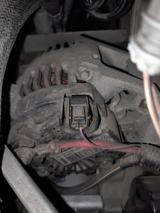

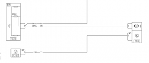

Chce się zabrać za sprawdzenie połączenia alternator-upc, no i zonk, wg schematu do alternatora (wtyczka 103) biegną dwa przewody, a u mnie jest jak na foto (jeden przewód), co ciekawe od ostatniego postu błędy złego alternatora i multipleksu jak na razie nie wystąpiły.
Chyba jestem za głupi na renault, w astrze 2 było to jakieś takie bardziej...przewidywalne i logiczne ?
Może ktoś usunął jeden przewód bo uznał, że jest niepotrzebny ?.
Jeden z tych przewodów odpowiada za wzbudzenie alternatora a drugi to sygnał obciążenia i stawiam na to, że o chodzi o ten brakujący. Wtedy, przypuszczam, że alternator generuje prąd na max bez względu na warunki pracy silnika.
Prawidłowo, w M II ph 2 był już jeden przewód łączący alternator z modułem UPC.
