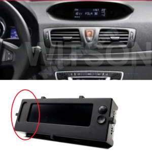

Cześć,
delikatnie odświeżę temat ponieważ problem i u mnie się pojawił, ale skoro z diagnostą nie da się rozmawiać jak z człowiekiem to przywalił się o kontrolkę.
Poszperałem w sieci i znalazłem jedną z opcji, która pasowała w sumie do mojego samochodu - chińskie radio w miejscu wyświetlacza. Okazuje się, że tam majfrend przygotował kawałek wiązki, ale nie opisał po co.
Diagnostyka modułu poduszek jest dziwnie zrobiona, bo okazuje się, że musi być oryginalny wyświetlacz, który posiada kontrolki bezpieczeństwa. Bez tego będzie zwracał i akurat 4 kabelki, które dodał majfrend do radia idealnie pasują czyli można mieć i radio i brak błędu. Przyznam, że przekopałbym pół samochodu i na to nie wpadł. Ponieważ ktoś podzielił się tą informacją dzielę się i ja - może komuś się przyda.
Przy okazji lekkim offtopem odnośnie słynnej żółtej Megane zniszczonej w Krakowie - tam z tego co widziałem na filmiku właściciel również zostawił oryginalny daszek (wersja z nawigacją była) ale radio aftermarketowe zostało zamontowane pod kratkami nawiewu - przygotowana instalacja, ale utwierdziło mnie w przekonaniu, że może być to powód (musiałem zamówić wyświetlacz, bo swojego już nie miałem).
