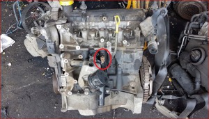

Dostęp do niego jest z góry więc od blokiem powinieneś wymienić. Na poglądowym zdjęciu z internetu kółkiem zaznaczyłem jego umiejscowienie.
Moment dokręcania 20Nm.

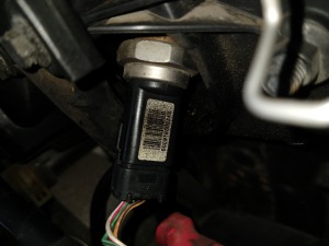

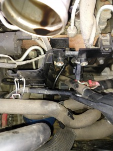

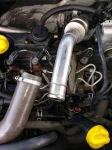

To co pokazałeś na zdjęciach to jest czujnik ciśnienia paliwa.
Co do czujnika spalania stukowego to on ma zawsze dwa piny, na pewno występuje przy wtrysku delphi. Musiałbym sprawdzić u siebie czy występuje on przy wtrysku siemensa. Na schematach układu wtrysku siemens brak tego czujnika. Ty też masz siemensa.
