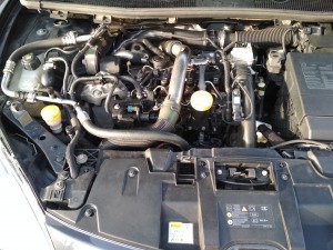

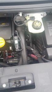

Bardzo dzięki Aniewa za very proffesional odpowiedz! Tylko nie sądziłem, że to będzie to. Zobacz, u mnie jakby inaczej to wygląda, wychodzą tam też przewody ciśnienia/podciśnienia z których jeden idzie do pompy wtryskowej. Rzuć okiem na te moje fotki please. ps. Dojechałem bez żadnych problemów do Warszawy.
ależ Ty masz czysto pod tą maska, jak byś z fabryki wyjechał, mam nadzieje, że specjalnie dla tej fotki nie myłeś silnika he

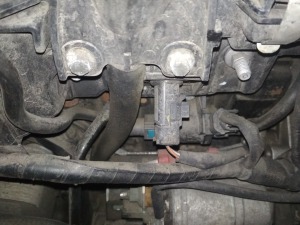

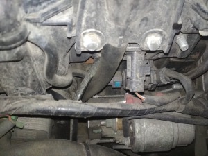

Masz to samo co u mnie. Do pompy nie dochodzą żadne przewody ciśnienia-podciśnienia. Jedyny przewód paliwowy z pompy idzie do elektrozaworu piątego wtryskiwacza.
Widoczna wtyczka jest od czujnika ciśnienia paliwa. Obok z lewej strony czarna rurka służy do ewentualnego odprowadzenia wycieków paliwa nad osłonę silnika.
Dzięki za uwagę co do czystości pod maską silnika, po prostu przy myciu samochodu lubię podnieść maskę i lekko przetrzeć to co na wierzchu.

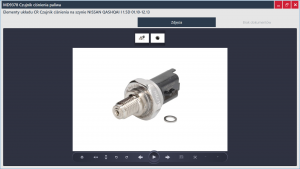

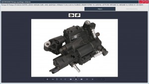

hmmm tylko te czujniki po opisie wyglądają tak: https://allegro.pl/listing?string=CZUJNIK CIŚNIENIA PALIWA 1.5 DCI MEGANE III&bmatch=baseline-cl-dict42-aut-1-5-1024&stan=używane  Spróbujesz mi namierzyć jakiś numer albo cos, po czym ten czujnik mógłbym zidentyfikować?
Taki namierzyłem ja w Inter Cars producenta MEAT&DORIA, tylko moja wyobraźnia z jednym nie może sobie nijak poradzić, każdy normalny czujnik ciśnienia właśnie wygląda jakoś tak a u Ciebie i u mnie na tych zdjęciach nie ma takiej nakrętki do odkręcenia go. Ten mógłbym zamówić na jutro, choć nawet dla mnie cena to 533PLN fiuuu fiuu, ale to muszę mieć pewność, że będzie pasował nawet nie to czy on jest temu winien, bo tu mogę zaryzykować.
Według wszystkich danych powinien być czujnik 5WS40208. Na zdjęciach widać tylko wtyczkę, cały czujnik jest ukryty pod osłoną, posiada dużą nakrętkę na klucz chyba 27.
To ten sam co i ja namierzyłem. On jest w IC za 533zł No właśnie tę pokrywę wczoraj zdjąłem i nic, zaraz wezmę lusterko i jeszcze raz na to będę się gapił. Trochę jednak zmniejszyłem ambicje nie kupię mu nówki za taką kasę, dostanie ten: https://allegro.pl/oferta/czujnik-cisnienia-paliwa-nissan-1-5dci-110km-6188573884, jak wynika z opisu jest dokładnie od tego samego motoru. Jak ma to być samochód budżetowy to już takim pozostanie do śmierci (złomowania)
