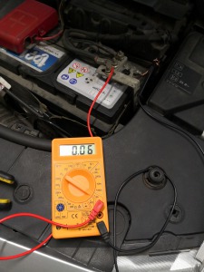

Cyrków ciąg dalszy. Megi ledwo odpaliła po 8 godzinach postoju przed pracą. Chciałem ponownie zmierzyć pobór i coś strzela, pstryk z pod skrzynki bezpieczników w komorze silnika. Nagrałem filmik:
Napięcie 12,5 V. Wymienić akumulator to żaden problem, tyle tylko że ten ma 3 lata i chciałbym znaleźć przyczynę być może awarii bo co w przypadku gdy zakupie nowy i stanie się to samo...  Naladuje go przez noc, rano zmierze napięcie, odlacze od auta i zostawię. Wieczorem zmierze napięcie ponownie. Teoretycznie nie powinno spaść?

Jestem uparty i nie dawało mi spokoju że Megi nie jest w pełni sprawna. Jeszcze raz przejrzałem bezpieczniki i wyraźnie pobór spadał po wyjęciu 20 A coupe conso (m. in. radio). Posprawdzalem kostki, połączenia co może pobierać 12 V. Doszedłem do przewodu zasilającego wzmacniacz anteny - po jego odlaczeniu:
Bingo! Chyba mam złodzieja. Kabelek planuje podłączyć pod 12 V po zapłonie ale narazie pojeżdże bez wzmacniacza. Wymiana akumulatora niewiele by pomogła, choć mam nadzieję że mój nie dostał za bardzo w 4 litery. Dzięki za wszystkie porady, chyba operacja zakończona!
