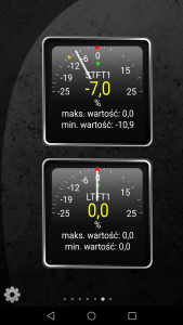

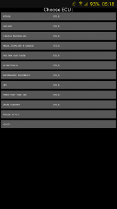

byłem i ja :D (dzięki za naprowadzenie gdzie to jest), i powiem że żabojady to "dauny" :D przed skasowaniem na rozgrzanym silniku przy ltft na -10 korekty stft oscylowały w okolicy -3. Po wykasowaniu wszystkiego jest równe 0 ale korekty stft od razu sobie oscylują od -6 do -10 czyli co? czyli mapa napisana przez żabojadów twierdzi że jesteśmy szejkami i możemy lać paliwo wiadrem w cylindy O_x. Stąd też to spalanie tego silnika. Albo sami nie wierzą w to co stworzyli (jakość silnika) i wolą go zalewać (nadmiar przepali katalizator).

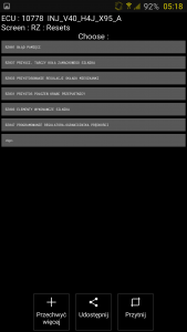

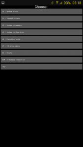

Wtrysk - reset- przystosowanie skladu mieszanki.
Dzięki, ale z samą opcją kasowania składu mieszanki już sobie poradziłem, niestety mam problem znaleźć w Pyren czy DDT2000 informacje na temat rzeczywistych korekt.

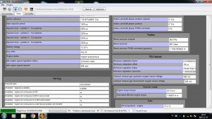

Nie wiem skąd torq te dane bierze , przeszukałem wszystkie parametry indywidualnie jakie potrafi podejrzeć Pyren i DDT2000 i jedyne sensowne wartości jakie udało mi się podejrzeć znajdują się w tej zakładce , może komuś się przyda na przyszłość .
Wydaję mi się że Richness adaptation factor to LTFT , Richness regulation correction to STFT , tyle że wyrażone poprzez współczynnik 1 .

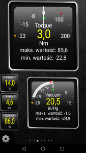

Chłopie używasz niepotrzebnie ciężkich w obsłudze programów Reno korekty podglądaj w torue szybko i sprawnie koreta stift cię nie obchodzi bo skacze co sek. a w rzeczywistości w sekundę zmienia się parę razy torq pokazuje tylko w uśrednieniu te korektę bo fizycznie nie jest wyświetlić np. dziesięciokrotnej zmiany w sekundę na czytniku interesuje cie tylko lift bo to jest wypadkowa korekty stift i w jakim zakresie komp. zrobił korektę względem mieszanki fabrycznej , to co wskazałeś nie jest korekta bo korekty lift skaczą tylko w okreslonych przedziałach , bodajże 0.8 1.6 2.4 3.1 3.9 4.7 5.6 6.2 6.9  7.5 itd.nie pamiętam dokładnie ale zmieniają się wg. tego podziału.

Po jednym dniu od resetu korekt powiem tyle, spalanie chwilowe spadło (mapa wyzerowana do 0.0), Na tej samej drodze, na tej samej górce spalanie chwilowe podczas utrzymywania podobnej prędkości spadło o jakieś powiedzmy 2L - było powiedzmy 9.5 a jest 7-7.5. Na równej drodze utrzymując prędkość 60km/h chwilowe utrzymuje się na 4.5-5 a było 6.5-7. Zanim mapa nauczy się znowu ZALEWAAAAAJ GO PALIWEM AZ UTONIE stwierdzam że jest dobrze. Spadku dynamiki nie stwierdzono.
Krótka korekta jak najbardziej mnie interesuje przy regulacji LPG, ale o tym już się nie będę tu wywodził. I to są korekty, potwierdzone info na forach wschodnich sąsiadów, tyle że Renault ma tak naprawdę trzy korekty, krótką i długą która składa się z dwóch składowych. Torq wyświetla korekty w taki a nie inny sposób na podstawie swojego algorytmu, żeby przeciętny użytkownik potrafił je zinterpretować poprawnie. Ta krótka w DDT2000 też skacze adekwatnie do zmiany czasu wtrysku i kilku innych czynników. Oczywiście wolał bym to sprawdzić w przyjemniejszy sposób ba Torqu, ale nie mam ELMa na bluetooth.
Kolego same wyzerowanie adaptacji na zero nic ci nie da do mniejszego spalania to że pokazuje ci komp mniej to być może teraz warunki sa inne inna temp. wilgotność waga samochodu itp. Jeśli mieszanka lpg jest uboga to spalanie na komputerze pokładowym jest większe jeśli jest za bogata to spalanie na komp.pokładowym pokazuje mniejsze , adaptacje jak wyzerujesz to jakbyś jeżdził na samym pb to i tak dawkę reguluje soft i te korekty po jakimś czasie wrócą na ten sam poziom jaki dała fabryka te 0.0 zrobi się za niedługo na pb na delikatnie bogato ; inaczej jest na lpg bo samochód nie wie że jedzie na lpg i wtedy korekta lift daje ci podgląd tego czy mnożnik albo korekty w  sterowniku gazu masz na bogato czy ubogo jak lift wchodzi  delikatnie  na minus jedziesz tak jak fabryka chce przy pb ale niepotrzebnie lejąc pb na wysokich obrotach inaczej jak lift ucieknie ci na plus to masz względem fabryki bardziej uboga dawkę a korekta lift ja wyjdzie ci wysoko na plus powiedzmy powyżej 10 będziesz miał sporadyczne problemy z odpalaniem ponieważ korekty się rozjechały i komp samochodowy rekompensuje to zalewaniem przy odpalaniu dużo osób ma problem z odpalaniem na pb po jedzie ze żle wyregulowana mieszanka lpg bo komp myśli że coś jest nie tak i zmienia parametry dawkę paliwa do rozruchu bo widzi że lift jest wyższy niż normalnie , jedyna możliwością zmniejszenia spalania i mniejszego zalewania silnika pb jest zmiana softu na inny jeśli  takowy jest z mniejszymi przelewaniami na pb albo chiptuning gdzie tuner zmienia doładowanie dawkę paliwa czy czas wtrysku wtedy też można się spodziewać  innego liftu na pb i zmniejszenia spalania ale ja mam zwiększona moc i spalanie podobne albo delikatnie większe bo wiadomo moc nie bierze się tylko z powietrza i doładowania ale tez z dawki i czasu wtrysku .
