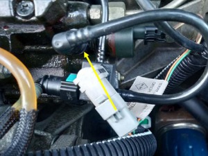

Witam
Ostatnio poczułem zapach  paliwa  a dokładniej  oleju napędowego, szukając źródła trafiłem  na ten przewód  z króćcem , prawdopodobne miejsce przecieku
Nie jestem znawcą mechaniki ani nazewnictwa ale  jest to chyba przewód zwrotny paliwa? mogę się mylić.

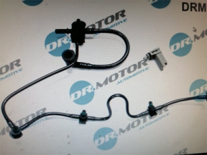

 Nazwa nazwą ale nie występuje to jako zamiennik osobno  lecz tylko w komplecie z pozostałymi wężykami (przewodami)   i cena też nie jest mała ponad 200zł za zamiennik
Moje pytanie czy ktoś może wie czy idzie to kupić osobno, gdzie, oraz czy jest to uniwersalne złącze i takie z  alledrogo będzie pasować?
 https://allegro.pl/oferta/zlaczka-wtyczka-przewodu-paliwowego-filtra-paliwa-7466459660
Ewentualnie  wymiana oringów? Tylko jaki rozmiar  ( nie mam  chwilowo możliwości zmierzenia. )<
1/Jest to przewód przelewowy z zaworem wysokiego ciśnienia,
     a/ istotą jest zawór, który ma za zadanie otwarcie przepływu paliwa w momencie powstania określonego ciśnienia w układzie,
     b/  powstanie ciśnienia granicznego powoduje jego otwarcie i przepływ paliwa z powrotem do baku oraz spadek jego ciśnienia
           do bezpiecznej wartości,
     c/ mechanicy często się mylą, wymieniają pompę wtryskową lub wtryski niepotrzebnie, a winny jest ten zawór,
     d/ może używka, ale oryginał, uratuje sytuacje,
To jest zwykły przewód powrotny paliwa. Nie ma w nim zaworu wysokiego ciśnienia o którym Andrzej2010. Taki zawór występuje w nowszych 1,9 dci i jest elementem listwy wtryskowej.
Możesz kupić kolanko jak w linku który podałeś. Średnica króćców w renault to praktycznie zawsze 8 mm. Samo zdjęcie tego uszkodzonego króćca może okazać się trudne i trzeba będzie go obciąć. Równie dobrze możesz założyć gumowy wężyk paliwowy i zacisnąć go opaskami. To będzie najtańsze wyjście.
Nie  do końca, bo  to nie wężyk przepuszcza nieznacznie ale  plastykowy króciec na oringu. Gdyby to był wężyk -przewód to by nie było wcale tematu bo już było by wymienione
Edytowane przez sebcio76
Usuwasz plastikowy króciec z oringiem wewnątrz i na wystający z pompy króciec zakładasz wężyk, drugi koniec wężyka zakładasz przy trójniku lub zakładasz na obciętym przewodzie. Wszystko ściskasz opaskami.
