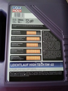

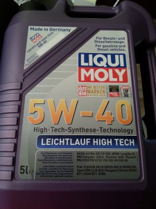

wymieniam olej co około 10-11 tyś km i zmieniłem olej z elfa na Liqui moly,
Auto masz od nowości?
Ligui moly - jakiej klasy lepkość?
