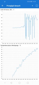

O widzisz, to mnie wibruje ostatnio regularnie na biegu jałowym, ale obroty ma wtedy idealnie równe. Z tego co widzę u mnie ta druga sonda tylko na nierozgrzanym silniku w miarę stoi w miejscu, potem lata jak głupia.
U mnie tak to wygląda aktualnie i nie wiem, czy mam się martwić czy nie... Silnik był dobrze rozgrzany, dłużej już pracował, dane zbierane w czasie jazdy typowo miejskiej.
A/ Wahania sondy I powinno być w przedziale 0,1 do 0,9 V,
B/ Jeżeli II sonda λ ;
      1/stoi w miejscu w przedziale 0,6 – 0,8 V to wszystko jest OK;
           Sonda za katem wskazuje napięcie 0,6-0,8 V, które oznacza bardzo niski poziom tlenu w spalinach
           za katalizatorem, co przy sprawnym katalizatorze i sondzie oznacza, że cały tlen wykorzystywany
           jest do procesów chemicznych,
     2/ Napięcie II sondy jest stałe do momentu gdy katalizator działa poprawnie,
     3/ Im bardziej II sonda faluje, tym bardziej jest zużyty katalizator i sonda II zaczyna pracować tak jak sonda I ,
     4/ Jeżeli napięcie II sondy λ, spada poniżej 0,5 V oznacza to;
            -  że w spalinach jest dużo tlenu, a to wiąże się z niską sprawnością katalizatora,
C/ Proponuje ;
     - kontrolę stanu złączy sondy II,
    -  kontrolę stanu grzałki sondy,
    -  przegonić auto na wysokich obrotach na dystansie ok;100 km,
         -  zabieg powtórzyć parę razy, jeżeli było dużo jazd po mieście czy na krótkich dystansach,
    -  sondy kupować tylko ;
          -  oryginał, mogą być używki,
          -  zamienniki nie zdają egzaminu w reno i kończy się prędzej czy później zakupem oryginału.

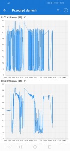

Czyli co, rozglądać się za nową sondą, skoro u mnie lata jak głupia? Auta raczej nie muszę "przeganiać" bo zdecydowana większość nastukanych kilometrów to trasy, w tym sporo autostrad. Po mieście jeżdżę sporadycznie, głównie po zakupy dookoła komina, więc nie szukałbym przyczyny w zatkanym katalizatorze.
Dodam jeszcze, że ta 2 sonda chyba pracuje prawidłowo krótko po odpaleniu auta, dopóki płyn chłodniczy się trochę nie zagrzeje. Poniżej wykresy obu parametrów, dobrze to pokazują:
Screenshot_20200131_165821_com_ovz.carscanner.thumb.jpg.1a02d635b197ff3024991d805c5921d1.jpg
To o czymś świadczy?

Auto masz od nowości i przebieg to 130.000 km,
Sondy wytrzymują ok; 160.000 - 200.000 km średnio,
Jeżeli zauważyłeś ;
  - spadek mocy, zwiększone zużycie paliwa, samoistną zmianę prędkości,
  - to radzę zakupić 2 szt sond; patrz wnioski wyżej.
Na przebieg nie patrz (jest większy, bo dawno nie aktualizowałem), ale nie wykluczam, że jest "do negocjacji" i specjalnie w to nie wnikam. Auto mam ~4 lata i robię tak 15-20k rocznie.
Nie ma spadku mocy, spala jak spalał, jeździ i pracuje jak zawsze. Jedynym objawem, jaki obserwuję od pewnego czasu, są lekkie drgania silnika na biegu jałowym, ale bez dziwnych wahnięć obrotów. Do tego w trasach obserwuję, że po długiej jeździe odpuszczenie pedału gazu bez naciskania sprzęgła kończy się taką jednorazową żabą. Kiedyś na pewno tego nie było, a i to nie występuje za każdym razem, ale zawsze jak zrobię autem przynajmniej kilkadziesiąt kilometrów bez przystanków.

21 minut temu, droopy napisał:
Jedynym objawem, jaki obserwuję od pewnego czasu, są ;
   - lekkie drgania silnika na biegu jałowym, ale bez dziwnych wahnięć obrotów.
Wymiana sond powinna pomóc, jeżeli ;
    - świece są Ok,
    - świece i cewki suche i czyste,
    - map sensor przeczyszczony i szczelnie zamontowany,
    - przepustnica czysta i szczelna; wymieniony oring,
Wykres pracy sondy II powinien być sinusoidą pomiędzy 0,6 a 0,8 V.
Edytowane przez Andrzej-2010
1 minutę temu, Andrzej-2010 napisał:
Sonda II powinna być sinusoidą pomiędzy 0,6 a 0,8 V.
Czy ta sinusoida ma prawo się zmieniać podczas: puszczenia pedału gazu, zmiany biegów, dodaniu gazu, aby zaraz potem wrócić do formy sinusoidy w zakresie 0,6-0,8 V?
