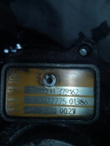

Szukam używki, ale trudno się zorientować na czym się skupić...
Z tabliczki da się odczytać:
360800 H 379162
HC50077775 01386
5439 970 0027
Silnik 1,5dci 74kW(101KM) / 2005r.
Szukać pod jakimś konkretnym numerem?
Czy jest jakiś klucz?
Z używaną turbiną będzie spora loteria, tu masz nową, fakt, tanio nie jest... https://allegro.pl/oferta/nissens-turbosprezarka-renault-9016634648  Mimo to, jest to baaardzo dobra cena dla tego producenta.
