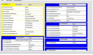

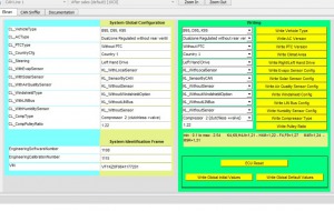

Haifisch Opublikowano 12 Kwietnia 2020 Autor Udostępnij Opublikowano 12 Kwietnia 2020 Udało mi się odpalić ddt4all ale nie spodziewałem się, że będzie to dla mnie aż tak niezrozumiałe. Mógłby ktoś pomóc w który moduł wejść i jak dalej krok po kroku sprawdzić działanie czujników z układu klimatyzacji? Wyświetla mi się coś takiego: Cytuj Odnośnik do komentarza Udostępnij na innych stronach Więcej opcji udostępniania...
aniewa Opublikowano 12 Kwietnia 2020 Udostępnij Opublikowano 12 Kwietnia 2020 (edytowane) Scenic III 1,4 Tce ma następujące sterowniki, oczywiście zależy to od wyposażenia, przedstawiam dla dość bogatej wersji: [["[ UPC ] USM Temic JR95-J96-L38-L43 SW0832", "USM Temic JR95-J96-L38-L43 SW0832"], ["[ Tableau de bord ] TdB_J95_V4.50", "TdB_J95_V4.50"], ["[ ABS-VDC - ABS-ESP ] ESP - X95 Version 3.6", "ESP - X95 Version 3.6"], ["[ Direction assist\u00e9e ] DAE X95_X38_X10 v1.88", "DAE X95_X38_X10 v1.88"], ["[ Frein de parking \u00e9lectrique ] APB_X95_X93_1", "APB_X95_X93_1"], ["[ Aide au parking ] UPA CAN Display V1.2", "UPA CAN Display V1.2"], ["[ Climatisation ] X95 CAREG V3", "X95 CAREG V3"], ["[ DDCM ] Driver DCM X95 SLOT v4.0", "Driver DCM X95 SLOT v4.0"], ["BCM95_SWB10_VB10_4", "BCM95_SWB10_VB10_4"], ["V40_29_A7_V02", "V40_29_A7_V02"], ["MRSZ_X95_L38_L43_L47", "MRSZ_X95_L38_L43_L47"]] Klimatyzacja to :["[ Climatisation ] X95 CAREG V3", "X95 CAREG V3"],ainstaluj na komórkę Pyclip to zobaczysz więcej parametrów. Wygląda, że masz włączone "demo", należy zaznaczyć "połącz" i zgodzić się na okienko z obostrzeniami. Najpierw naciśnij "lupę" by znaleźć obecne w aucie sterowniki. Edytowane 12 Kwietnia 2020 przez aniewa Cytuj Odnośnik do komentarza Udostępnij na innych stronach Więcej opcji udostępniania...

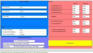

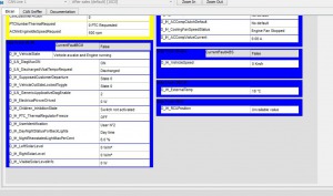

Haifisch Opublikowano 12 Kwietnia 2020 Autor Udostępnij Opublikowano 12 Kwietnia 2020 Ogromne dzięki za pomoc. Sprężarka jest bez sprzęgła z zaworem sterującym. Czyżby wentylator i sprężarka nie dostawały sygnału? Cytuj Odnośnik do komentarza Udostępnij na innych stronach Więcej opcji udostępniania...
aniewa Opublikowano 12 Kwietnia 2020 Udostępnij Opublikowano 12 Kwietnia 2020 Ciśnienie kimy 9,4 bar to sporo jak na obecną temperaturę więc nie ma co dobijać. Wydaje się wszystko w porządku, w moim sceniku mam praktycznie te same parametry. Nie wiem co oznacza na ostatnim screnie "Evap temp 0,8 st. C" może to jest temperatura parownika. Zainstaluj jeszcze Pyclip tam odczytasz temperaturę wskazywaną przez czujnik parownika, może on blokuje działanie klimatyzacji. 1 Cytuj Odnośnik do komentarza Udostępnij na innych stronach Więcej opcji udostępniania...

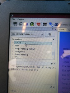

Haifisch Opublikowano 12 Kwietnia 2020 Autor Udostępnij Opublikowano 12 Kwietnia 2020 (edytowane) Tak, temperatura na parowniku to evap temp. PyClip'em też sprawdzałem. Evaporator temp 1,20 C A co z tym parametrem że nie ma żądania? Tak powinno być? Edytowane 12 Kwietnia 2020 przez Haifisch Cytuj Odnośnik do komentarza Udostępnij na innych stronach Więcej opcji udostępniania...
aniewa Opublikowano 12 Kwietnia 2020 Udostępnij Opublikowano 12 Kwietnia 2020 Zainstaluj wersję 3,5 będzie po polsku. Chyba ten link https://cloud.mail.ru/public/mAXA/Ebro9YJHa Nigdy nie sprawdzałem temperatury parownika podczas pracy klimatyzacji ale warto zobaczyć czy przy wyłączonej klimie pokazuje mniej więcej temperaturę kabiny. Cytuj Odnośnik do komentarza Udostępnij na innych stronach Więcej opcji udostępniania...
Haifisch Opublikowano 12 Kwietnia 2020 Autor Udostępnij Opublikowano 12 Kwietnia 2020 Mam tą samą wersję i do wyboru tylko język rosyjski i rumuński. Cytuj Odnośnik do komentarza Udostępnij na innych stronach Więcej opcji udostępniania...
aniewa Opublikowano 12 Kwietnia 2020 Udostępnij Opublikowano 12 Kwietnia 2020 (edytowane) Dokładnie nie pamiętam skąd ściągałem ale ma wersję PL. Waga 60,4 MB Edytowane 12 Kwietnia 2020 przez aniewa Cytuj Odnośnik do komentarza Udostępnij na innych stronach Więcej opcji udostępniania...

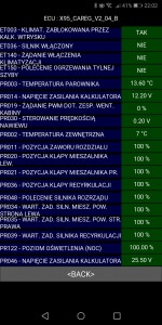

Haifisch Opublikowano 12 Kwietnia 2020 Autor Udostępnij Opublikowano 12 Kwietnia 2020 Mam wersję PL ale PyClip 180+. Jutro sprawdzę co nim mogę zrobić. Dnia 12.04.2020 o 21:35, aniewa napisał: Po co mnie przedrzeźniasz Okej sprawdzone, czyli czujnik na parowniku do wymiany? REGULAMIN Forum się kłania - Prezes Cytuj Odnośnik do komentarza Udostępnij na innych stronach Więcej opcji udostępniania...

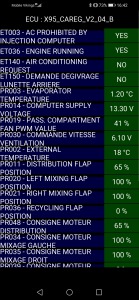

aniewa Opublikowano 13 Kwietnia 2020 Udostępnij Opublikowano 13 Kwietnia 2020 Wychodzi, że tak. U mnie pokazuje takie parametry: 2 Cytuj Odnośnik do komentarza Udostępnij na innych stronach Więcej opcji udostępniania...
