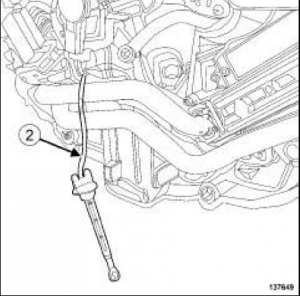

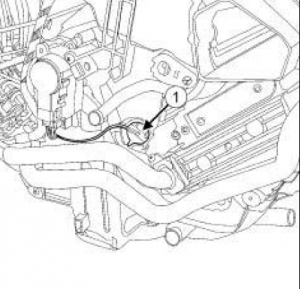

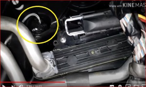

Czujnik temperatury parownika jest wewnątrz kabiny, jest w "nagrzewnicy". Parownik to ta część  która schładza powietrze i jest w kabinie. Na zdjęciu zaznaczyłem prawdopodobnie wtyczkę czujnika, w serwisówce jest pokazany jako element numer 1.

Przewody dochodzą do panelu klimatyzacji piny 4 i 40, dziwne, że na żadnym schemacie nie widać wtyczki tego czujnika, tak jakby przewody były stałe związane z czujnikiem, należałoby sprawdzić to organoleptycznie, osobiście nigdy tam nie zaglądałem. Dojście oczywiste, że od strony pedałów.
No niestety są na stałe. Czytałem o tym forum scenika.
Tak myślę czy nie byłoby lepszą opcją obciąć przewody tuż za starym czujnikiem i połączyć w tym w miejscu z nowym niż grzebać we wtyczce..
Nie mam za bardzo zdolności do pracy przy elektryce :rolleyes:
To najprostsza opcja, jest to raczej zwykły czujnik NTC i biegunowość podłączenia nie ma znaczenia.
