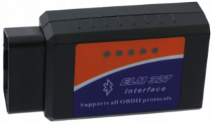

Jeżeli chodzi o ELM327, ja używam takiego na bluetooth'u. Na znanym portalu aukcyjnym kosztuje poniżej 30 zł z przesyłką. Działa z androidem, nie działa z iPhonami,

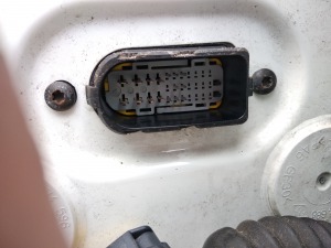

Witam. Też zastanawiam się nad dołożeniem elektrycznych szyb tylnych. Zacząłem od sprawdzenia bezpieczników - są. Pytanie brzmi czy wiązki są ok, bo porównywałem ze zdjęciem kolegi i trochę się różnią pinami. I nie chodzi mi o różnice między lewą, a prawą stroną. Zdjęcie poniżej.
Masz więcej pinów, a wśród nich - wszystkie, które mam ja :) Zapewne masz elektryczne sterowanie blokadą child lock. Wniosek - masz w budzie instalację do elektrycznych szyb.
  • Like 1

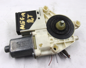

Dzięki kolego za odpowiedź. Chciałbym zrobić taką listę rzeczy do kupienia przy wymianie szyb na elektryczne, może komuś się przyda.
1) Podnośnik szyb (silniczek).
2) Wiązka przewodów drzwi
3) Przycisk sterowania lewy i prawy tył.
4) (opcja) Przełącznik szyb panel sterowania kierowcy z czterema przyciskami.
Czy jeśli chodzi o podnośnik szyb to potrzebny jest sam silniczek czy metalowy mechanizm też jest potrzebny? Czy wykorzystuje się mechanizm, który jest już w środku do podnoszenia szyb poprzez kręcenie korbą?
Potrzebny jest silnik razem z przekładnią - ale nie widziałem innych w sprzedaży. Chyba nikt tego nie rozmontowuje na silnik i przekładnię.Na portalach aukcyjnych, po wpisaniu "silnik elektrycznych szyb" wyświetlają się właśnie komplety.

Cześć, chyba miałbym wszystko co potrzebujesz.
Szyby do wymiany podnośnika nie trzeba wyjmować. Opuść ją, odkręć mocowanie do podnośnika, następnie ręcznie ją podnieś i zablokuj (klin między szybę a wewnętrzną uszczelkę albo taśmą przez ramkę drzwi u góry).
Po zdjęciu boczka zobaczysz czy mechanizm ręczny wygląda tak jak elektryczny. Jeżeli nie to musisz go wymienić.
