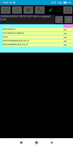

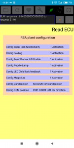

ELM 327 i program Ddt4all. W sterowniku drzwi zaznaczyć obecność elektrycznych szyb tylnych i blokady rodzicielskiej. Należy pamiętać, że w tym sterowniku zawsze trzeba zaznaczać wszystkie obecne parametry. Nie można zmienić tylko jednego.
Udało mi się kupić elma. Sprawa wygląda tak. Po pierwsze elmem udało mi się aktywować funkcje domykania szyb po dwukliku, wcześniej było to niedostępne. Niestety, ale nie udało mi się aktywować szyb z tyłu. Poniżej zrzuty ekranów. Wydaję się, że wszystko powinno być ok, ale szyby nie chodzą z przycisku pasażera jedynie z panelu kierowcy. Przełożyłem przycisk z przodu od pasażera do tyłu (ta sama wtyczka) tylko większy rozmiar i niestety nie jest to wina przycisku. Może coś źle połączyłem? Ale z tego co mówiliście to nie powinno być problemu, jedyna wtyczka którą zmieniałem to ta od zamka
Chciałbym podziękować wszystkim za pomoc. Udało się. Generalnie po aktywacji nie było reakcji. Ale przejechałem się i w pewnym momencie kliknąłem na ikonę blokady tylnych drzwi no i okazało się że świeci się. Ze swojej strony chciałbym podpowiedzieć, że żeby ściągnąć korby trzeba było wyjąć zawleczkę bez wyjścia korby z drzwi nie wyjdą. Jak znajdę wrzucę rozpiskę jak podłączyłem zamek, bo zrobiłem to po swojemu.

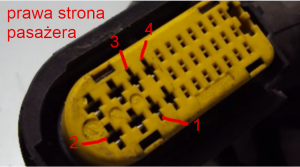

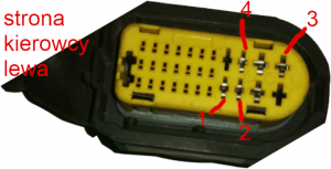

Musiałem przerabiać wiązkę. Gniazdo zamka miałem 4 pinowe, a wtyczka 6 pinowa. Z sześciu przewodów w wiązce dokładanej dwa są zbędne. W wiązce dokładanej przewody prowadzące do zamka muszą iść w te same miejsca, co w oryginalnej. Wypiąłem wiązkę pierwotną, aby zobaczyć, co gdzie idzie. Numery 1,2,3,4 odpowiadają pinom w kostce zamka (są numerowane). Po przecięciu wiązki 6 przewodowej należy miernikiem sprawdzić, który jest który i podłączyć według zdjęcia. Zdjęcia wziąłem z internetu, naniosłem cyfry. Należy sprawdzić wszystko przed podłączeniem, tak, żeby nie było zwarcia (twoja wiązka może być inna niż moja), aczkolwiek u mnie było wszystko ok.
