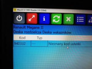

4. Grzebiąc lapkiem natrafiłem też na błąd 940332 którego nie idzie usunąć. I opis jest nieznany.

Aa więc auto na lawecie zawędrowało do majstra od elektroniki. Tydzień czasu i ogarnął temat. "żadne auto go tak nie sprawdziło jak renowka zero błędów diagnostycznych ". Do rzeczy
1.uszkodzona skrzynka bsi
2.zly czujnik położenia wału powinien być z niebieska końcówka a od kupna auta była czarna he..
Auto czeka na odbiór pacjent żyje. Pozdrawiam
