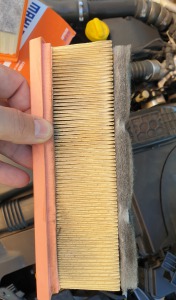

22 minuty temu, Komarek napisał:
To jest filtr powietrza po 10tys i roku od wymiany.
30tys to masakra jakaś, chyba ze po autostradach w rok..
Najlepiej nie wygląda. Wyjdzie na to że najlepiej go wymieniać co roku razem z olejem.
Nie wiem po co w książce serwisowej piszą że co 60 tys. km lub co 4 lata. Ściema marketingowa?

Filtr kabinowy nie uzależnił bym od przebiegu tylko od zdrowego rozsądku. Filtr powietrza można zmieniać razem przy zmianie oleju lub też kiedy zwyczajnie zmieni kolor na nieakceptowalny. Jazda zapylonymi drogami a jazda autostradowa.
