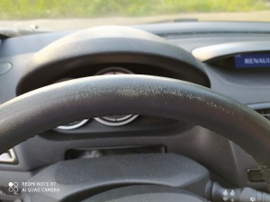

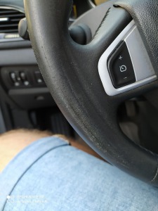

Siema, tak jak w załącznikach mam pytanie jak mogę naprawić kierownice ponieważ jest dość mocno pozadzierana czy jakaś firma się w tym specjalizuje, czy może mogę to zrobić jakoś sam w domowym zaciszu, za wszelkie rady i odpowiedzi z góry dzieki :)
Witam. Moja rada wymienić na używkę w lepszym stanie. Zrobiłem tak w moim poprzednim aucie, megane II i cieszyłem się prawie nową kierą. Wszelkie obszywanie nową skórą to nie będzie już jak oryginał. Na znanym portalu można kupić w dobrej cenie. Ogólnie to nie są drogie, a obszywanie wyjdzie w podobnej cenie lub wyższej. Wymiana kierownicy jest prosta, znajdziesz na forum tematy. Pozdro.

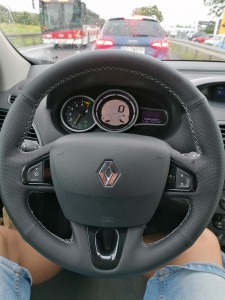

Tak masz rację, obszycie kierownicy nową skórą, to nie będzie już jak oryginał...
Będzie 100 % lepiej, wizualnie i funkcjonalnie. Przede wszystkim kierownica będzie obszyta w 100% naturalną skórą(fabrycznie jest skóra PCV), masz szeroki wybór odcieni, perforacji czy tłoczeń., płaskie szwy itp. Jeżeli zrobi to  oczywiście fachowiec.

Np maff studio w Trójmieście. Wielu jest dobrych tapicerów, którzy zazwyczaj używają sto razy lepszej skóry niż oryginalna.
Przewaga tych z aliexpress nad tymi z allegro jest taka że dolne ramię i fragment pod przyciskami są też obszyte.
2 godzinki roboty i jest to mój debiut jeśli chodzi o igłę i nitkę
Koledzy no nie wiem, czy jest tak super. Na każdym łączeniu skóry powstało dosyć duże zgrubienie. Tutaj skórę się specjalnie obrabia, "ścienia" nie wiem jak to fachowo się nazywa. Kierownica wygląda co najmniej dziwnie przez powiększony przekrój wieńca kierownicy, na ramionach skóra kiepsko leży. Dla mnie wygląda kiepsko.
