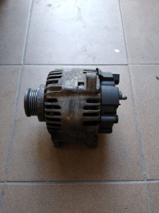

RENAULT.MEGANE.II.CC Opublikowano 6 Września 2020 Autor Udostępnij Opublikowano 6 Września 2020 (edytowane) Alternator u mnie jest ze zintegrowanym regulatorem (podsyłam zdjęcia), w wymienionym był problem ze sprzęgłem - koszt nowego sprzęgła i wymiana za pomocą specjalnego klucza lub nasadki skłoniła mnie do wymiany całego alternatora. Używany z wysyłką kosztował mniej niż nowe sprzegiełko - trzeba uważać, żeby alternator miał ten sam nr. i najlepiej pochodził od identycznego samochodu (rok, silnik itd.). Znalazłem temat na "scenic-forum" z objawami jak u mnie o których nie wspominałem, a wystąpiły również (błędy ESP, ABS, i 'check'a'. Poza tym wydaje się że pali na 3 gary) - dokonam wstępnych oględzin rampy z wtryskami i spróbuję przełożyć wtrysk 1 z 4 w celu ustalenia, czy rzeczywiście może być to powód wypadania zapłonu 4 (błąd P0304). Dodaję link z konkretnym opisem i zdjęciami dla zainteresowanych: https://[ciach]-forum.pl/Watek-Amatorskie-czyszczenie-wtryskiwaczy-benzynowych-Renault-2-0-16V-1-6-16V Edytowane 6 Września 2020 przez RENAULT.MEGANE.II.CC Cytuj Odnośnik do komentarza Udostępnij na innych stronach Więcej opcji udostępniania...
jabrze Opublikowano 6 Września 2020 Udostępnij Opublikowano 6 Września 2020 Ten typ jest do Twojej benzyny. Cytuj Odnośnik do komentarza Udostępnij na innych stronach Więcej opcji udostępniania...
RENAULT.MEGANE.II.CC Opublikowano 6 Września 2020 Autor Udostępnij Opublikowano 6 Września 2020 11 minut temu, jabrze napisał: Ten typ jest do Twojej benzyny. Tak, to jest wyciągnięty z uszkodzonym sprzęgiełkiem. Cytuj Odnośnik do komentarza Udostępnij na innych stronach Więcej opcji udostępniania...
Andrzej-2010 Opublikowano 6 Września 2020 Udostępnij Opublikowano 6 Września 2020 34 minuty temu, RENAULT.MEGANE.II.CC napisał: Alternator u mnie jest ze zintegrowanym regulatorem (podsyłam zdjęcia), - w wymienionym był problem ze sprzęgłem - koszt nowego i wymiana za pomocą specjalnego klucza lub nasadki skłoniła mnie do wymiany całej części na używany. Regulator jest przykręcany- nie jest zintegrowany z alternatorem, Sprzęgło 1-no kierunkowe alternatora - podlega wymianie ; - zatrzymaj swój alternator bo na 100 % masz sprawny, - może się okazać za jakiś czas, że zamienił stryjek siekierkę na kijek " Cytuj Odnośnik do komentarza Udostępnij na innych stronach Więcej opcji udostępniania...
