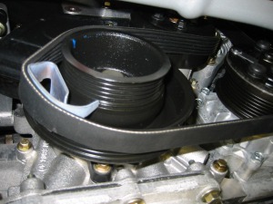

Poradziłem sobie... Niestety żadnego osprzętu nie można odkręcić kiedy pasek jest założony. Zakładanie paska jest metodą naciągu paska. Dodatkowo jest to specjalny pasek 7Pk1051ELAST (foto 1 fokus)

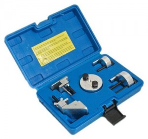

Kupiłem specjalne przyrządy do zakładania pasków, ale w pojedynkę na nic się zdały (foto 2 przyrząd).

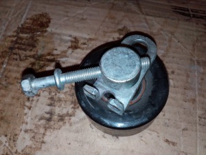

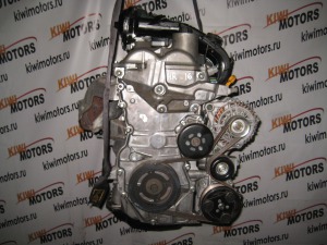

Wpadłem na pomysł zastosowania napinacza takiego jak występuje w silniku HR16DE (miejsce w silniku H4M występuje na taki napinacz tylko nie został zastosowany pewnie ze względów kosztowych) foto 3 HR16DE, foto 4 napinacz.
Wystarczy kupić dłuższy pasek wieloklinowy zwykły 7PK1140 za ok 40zł a nie 7PK1051Elast za 100zł, dokupiłem oczywiście nową rolkę do napinacza VKM 62022 i wszystko działa i pasuje. Koszty ogólne wyniosły tyle samo co zakup droższego paska, napinacz ze szrotu allegro za 5zł...
