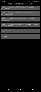

Witam ,auto ma problem z odpalaniem tzn pierwsze odpalenie troszkę kreci(odpalenie jedno po drugim bez problemu), troszkę szarpie w okolicach 2-2,5 tysiaca i do tego błąd df080
czy to może być przyczyna elektrozaworu? Rozrząd wymieniony, cewki świece nowe KFZR ciche nie słychać go.
Najpierw wymienisz elektrozawór i sprawdzisz, czy to nie koniec usterki. Oczywiście ilosć paliwa dostarczona przez wtryskiwacze jest uzależniona od ciśnienia wytworzonego przez pompę. Wyprzedzenie zapłonu i ilość paliwa to są dwie zmienne przy Twoim uszkodzeniu. Wcześniej napisałeś, że kolejne odpalenie jest szybkie (ma wystarczające ciśnienie), a przy gęstm oleju bez blokady elektrozawórem wyprzedzenie zapłonu przynajmniej dwukrotnie jest za duże od założonego w mapie silnika.
