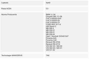

Millers EE PERFORMANCE C3 5w40
Całkiem nowoczesny ten olej. Jest RN0710. Ma nawet MB 229.52 a przy tej normie .52 chyba były testy na LSPI. Jest też ta najnowsza norma VW 511 00. Jego skład powinien być bardzo nowoczesny. Na pewno przewyższa wymagania RN0710.
  • najnowsza technologia MID SAPS chroni zarówno silnik, jak i układy oczyszczania spalin, w tym filtry DPF i GPF, katalizatory SCR, zapewnia kontrolowany poziom sadzy oraz ochronę środowiska
Parametry:
Ciężar właściwy przy 15 C, g/ml:…0,850
Lepkość kinematyczna przy 100 C:…13,6 cSt
Lepkość kinematyczna przy 40 C:…81 cSt
Indeks lepkości:…172
Temperatura krzepnięcia:… -45 C
Temperatura zapłonu:…220 C
TBN:…8 mg KOH / g
HTHS:…3,7 mPa s
Grubas jak SXR to nie jest, ale 13,6 cSt łapie się w SAE40. Dość wysoki HTHS. TBN obniżony, ale wiadomo to mid saps, więc taki musi być. Temperatura krzepnięcia -45 wskazuje, że to pewnie mieszanina baz grupy III i IV(pao).  Nie wiadomo jaki ma CCS, MRV i Noack.
