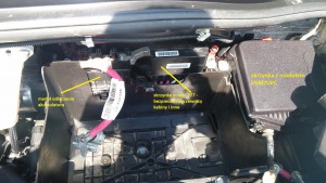

5 godzin temu, maniek1111 napisał:
Które bezpieczniki zabezpieczają grzałki?
Może źle szukasz. Na zdjęciu czarna skrzyneczka oznaczona jako 777 znajduje się za akumulatorem. Tam są między innymi dwa duże bezpieczniki ogrzewania kabiny. Dostęp dosyć utrudniony.

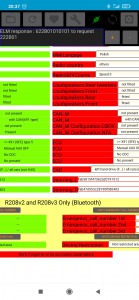

Czy ktoś jest mi w stanie powiedzieć czemu konfiguracja radia się nie zapisuje przez ECU Tweaker? Zmianilem radio płaskie z małym alfanumerycznym wyświetlaczem na radio z polifta z portem USB na radiu. Zmieniłem też wyświetlacz. Radio prawdopodobnie pracowało z nawigacją,bo nie ma w nim ustawień godziny. Zrobiłem adapter pod CAN2, program skanuje szynę i odczytuje,ale nie mogę nic zapisać.
