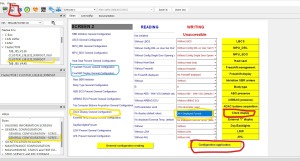

10 godzin temu, dwazero napisał:
po zatwierdzeniu zmian trzeba zrobić jeszcze reset licznika czy wystarczy zapisać zmiany tylko?
Klikasz u dału w żółty przycisk "configuration application", licznik się zresetuje, wyzeruje się przebieg dzienny.
  • Like 1
Mistrzu to mam jeszcze jedno pytanie powiedz mi jeszcze tak bo tam jak dałeś zdjęcie gdzie ustawia się zegarek to widzę takie parametry dwa zaznaczyłem na niebiesko.Czy one odpowiadają za wyłączenie podpowiadacza zmiany biegów? czy koniecznie muszę szukać :
SANS GESTION FREESHIFT
SANS AFFICHAGE FREESHIFT

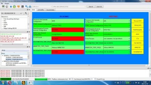

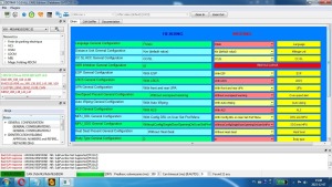

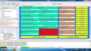

-chciałem dzisiaj aktywować zegarek w menu licznika+ wyłączyć podpowiadacz zmiany biegów,ale nie widzę tych opcji dołączam zdjęcia zrzutu ekranu z mojego sterownika.Widzisz na screenach opcję włączenia zegarka + wyłączenia tego podpowiadacza zmiany biegów?
Z góry dziękuje za wszystkie odpowiedzi :)
Program wykrył licznik z Fluence, w nim nie ma konfiguracji dla zegarka i podpowiadacza zmiany biegów. Co do czujników ciśnienia w oponach musisz sprawdzić w zakładzie wulkanizacyjnym czy masz takie czujniki zamontowane fizycznie. Programowo można podejrzeć ich obecność w module UCH w zakładce TPMS. Powinny być widoczne numery czujników i wskazywane ciśnienie. Również samo TPMS powinno być aktywne.

11 godzin temu, dwazero napisał:
aniewa kurcze,ale co znaczy licznik z fluence? ktoś zmienił licznik ?
Miałem na myśli to, że program ddall nie znalazł ecu licznika zamontowanego w Twoim samochodzie. Dobrał najbliższe programowo ecu licznika które występuje w Fluence, dlatego jest zaznaczone na czerwono a nie zielono. W tym ecu może nie być wszystkich funkcji, które są w Twoim liczniku.
