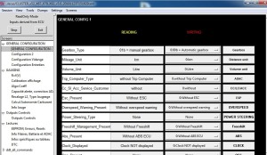

tego zegarka to chyba  się nie włączy.W pyrenie znalazłem w ecu licznika tym co Ty podałeś bo taki mi wykryło własnie clock displayed.. ustawiłem z clock not displayed na clock displayed ale w trybie ekspert nie zapisało bo dalej wróciło na clock not displayed..
a kurcze jest opcja też taka jak  w załączniku domyslnie miałem ustawione  0 without freeshift a podczas jazdy normalnie pokazuje strzałki do góry i na dół plus ten symbol zmiany biegu.. a jak by ustawic opcję nr 1? no ale skoro wykryło ecu licznika w pyrenie to co pokazuje u Ciebie  i u mnie to samo to powinno pisać,ze ten freeshift jest domyslnie na WITH ustawiony.. no bo przecież działa a tu pokazuje,że without... i myslę czy czasami opcja nr 1 tego by jakoś nie wyłączyła? bo to takie dziwne skoro na samym without dalej pokazuje
aniewa kolego pomóż bo coś chyba zle ustawiłem :/ chodzi mi o taki parametr w pyrenie pierwszy czyli gearbox type w reading było ustawione wcześniej automatic gearbox mimo,że mam skrzynie manualną bo nie wiem czy czasami nie kliknąłem jakiegoś resetu.Pytanie czy w reading powinno być automatic czy manual ustawione? bo kurcze na dole chyba jak patrzyłem zegarek to zamniast zatwierdzić zmiany i zapisać kliknąłem to drugie po lewej stronie czyli jakby świeże nowe ustawienia :/ i teraz nie wiem czy ten gearbox był już wcześniej czy manual tam był

Przejdź niżej do panelu "ddt_all_commands" i tam rób poszczególne zmiany.  Wcześniej w zakładce "seting" włącz tryb ekspert mode. Będziesz miał wybór skrzyni i aktywacji zegarka. Nie mam w pyrenie trybu demo dla M III więc ciężko wskazać konkretny element.

1.w pyrenie wszedłem nie w ddt_all_commands a w innej zakładce ogólnie pisało chyba konfiguracja 1.Język Wybrany Polski 2.Ciśnienie Opon Bar 3.Paliwo że Europa 4.Odległość, że KM i pisało Skrzynia biegów.. i były tam chyba 3 lub 4 typy a u mnie pisało gdy pyrenie jak na zdjęciu w trybie ekspert zapisałem skrzynia niby manualna i zapisało prawidłowo to tam pisało typ skrzyni biegów-nieokreślony.. a wcześniej tam właśnie pisał typ skrzyni biegów bo pamiętam i miałem do wyboru BVT jakaś bodajże potem coś z dodatkiem MAN czyli manual i dwie ostatnie pozycje to już CVT i AUT. Wybrałem tą MAN bo BVT nie wiem co to jest zapisałem i ok i wtedy w pyrenie tam gdzie manualną miałem ustawioną to wróciło do automatycznej :) czyli na zdjęciu tak jak pokazałem pisze niby automatyczna, ale normalnie w ustawieniach w pyrenie tam gdzie jest język do zmiany itp jest to co wybrałem czyli typ skrzyni biegów (pierwsze już nie pamiętam jakieś litery np s+b i dopisek MAN i taka była wcześniej to pamiętam więc musiało pisać w pyrenie tam automatyczna a ja się przestraszyłem, że coś mi się zmieniło tam :)

4.w zakładce "ddt_all_commands" była opcja jak wspomniałem o zegarku.. pisało display clock.. ustawiłem na display clock ale w trybie ekspert i tak nie zapisało tego.
5. tym podpowiadaczem zmiany biegów to jeżeli w liczniku w pyrenie pisze freeshift without to niby jest wyłączony?bo normalnie mi działa ten podpowiadacz cały czas.W pyrenie pisze
0.without freeshift to miałem fabrycznie
1.with fs and without symbol permanently disp
2.with fs and with symbol ppremanently displayed
to czy jest sens zmieniać to na opcję nr 1? skoro na without dalej działa?(tutaj jest możliwość zmiany bo pyren zapisuje mogę wybrać 1 lub 2 tylko czy to na pewno jest od tego podpowiadacza...

Skrzynia biegów mechaniczna to BVM, czujniki ciśnienia w oponach to SSPP natomiast te czujniki w module UCH to TPMS.
