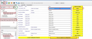

Postępuj według tego rysunku od 1 do 8. Zieloną otoczką zaznaczyłem przycisk lupy by sprawdzić jakie masz ecu w samochodzie. Dołączony schemat dotyczy licznika pierwszego z listy, możesz mieć ten drugi ale kolejność będzie ta sama.

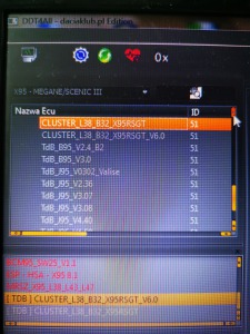

@aniewa wszystko super elm327 i ddt4all z forum dacii, ale nie mam lupki, a kiedy wybieram to samo ecu z kroku 1 to nie mam niżej w ogole zakladki "cluster" . Mam CAN2 i od razu niżej DCM. Czy to znaczy, że nic się nie da zrobić ? ?
Przy włączeniu DDT4 wybieram BT, port6 i daje połącz i jest ok, ale dalej to już tak jak wyżej ?
Alleliuja, zaktualizowalem ddt4all i działa. Chlopie jesteś wielki. Wiesz co jeszcze mogę dolożyć w Clio Iv Ph2 ? przy okazji nie wiem czy to ma jakiś związek, ale ! nie gaśnie godzina na radiu ( duża czcionka, dotykowy ekran) nie wiem czy to ma związek z tym licznikiem :D. Wcześniej gasło

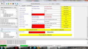

Aby zobaczyć cluster-b95-l38-ph2_v1.2 należało wgrać nowszą bazę ddt4all, po jej wgraniu zobaczyłem tą pozycję jednak w Config Generale 2 & Odometrie pozycje były już takie na jakie powinno się zmienić (wg instrukcji) i pomimo tego brak animacji powitalnej :/ (zrzut ekranu dołączam jak to wygląda)
Więc dla potomnych w Meganie 3 RS z 2016r. najprawdopodobniej nie da się tego ustawić...
Chyba że ktoś ma pomysł jak to zmienić :)
