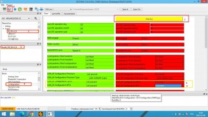

potrzebuję informacji, co dokładnie należy zmienić konfiguracji radia, po podłączeniu się przez CAN2, aby zmienić wersję z NAVI na BEZ NAVI oraz wyłączyć CBoxa (robiłem przekładkę, teraz nie mogę ustawić godziny plus ekran po rozruchu "zawiesza się" na napisie powitalnym na jakiś czas). Przeglądam forum i znajduję mnóstwo odpowiedzi, że należy zmienić konfigurację, ale nie napotkałem precyzyjnej informacji jak i gdzie. Możesz mi pomóc w tej kwestii? Możliwe, że źle szukam, a wątek ten jest łatwy do znalezienia - w takiej sytuacji przepraszam za jego powielenie. Powracam do tej sprawy już któryś raz z kolei i za każdym razem ponoszę klęskę. Z góry dziękuję za odpowiedź.
W trakcie pracy interfejsu, auto ma być na zapłonie z włączonym radiem, zgadza się?

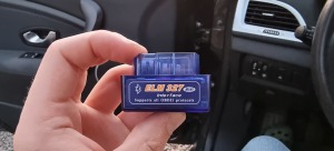

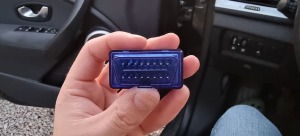

Górny obrazek. Numery od lewej 1 do prawej 8 - górny rząd i dla dolnego od lewej 9 do prawej 16.
Przedstawiony elm może mieć problemy z połączeniem dla niewymagającego Torqe. Z pyclipem się nie połączysz.
