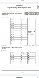

Albo pomiar wartości bezpośrednio w cieczy w obiegu, albo sprawdzenie i wzorcowanie punktu podczątku oraz pelnego otwarcia termostatu w podgrzewanej wodzie + kalibrowany termometr laboratoryjny.
Temperatura otwarcia powinna być między 87-89 st C więc wg mnie termostat do wymiany. Ponadto jeżeli zauważasz olej w płynie nie powinieneś się zastanawiać i wymienić cały termostat bo koszt oryginalnej części z uszczelką to niecałe 200 zł a wymiana dosyć łatwa i przyjemna.
