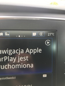

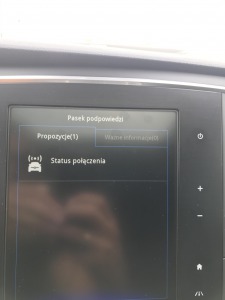

Póki co to denerwuje mnie że mam jakieś powiadomienie którego nie mogę skasować ... wie ktoś jak zaradzić ?
