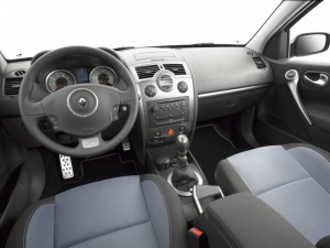

Koledzy tylko że kolega ma MII (tak wynika z opisu) - MII miała w ogóle elektryczny ręczny (bo ja to pamiętam że miała taką wajchę co jak wolant mocy silnika w samolocie wyglądała)
