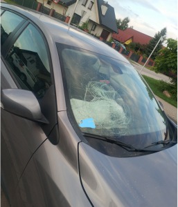

Hej,
Mam Megane 3 hatchback 1.5 diesel z 2013 r.  w wersji Buisness Berlin, koloru gris cassiopée

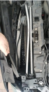

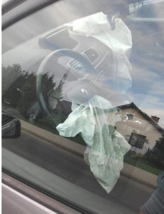

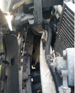

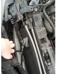

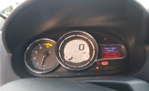

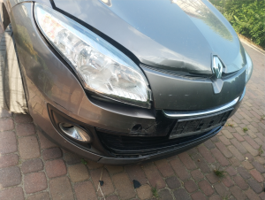

Ostatnio zdążyła mi się sytuacja w, której moja dziewczyna uderzyła w tył innego auta.  Wystrzeliły poduszki kierowcy i pasażera Szyba rozbita zderzak do wymiany na domiar złego nie chce odpalić (zakładam, że czujnik Uderzeniowy) ale nie mam za dużo doświadczenia w temacie więc nie wiem + nie mogę go coś zlokalizować a co dopiero naprawić. "obrażenia" są dosyć duże więc zawołałem mechanika do tematu, który za samą robociznę bez części chciał 4tyś. Pomyślałem więc, że mógłbym sam zamówić i wymienić niektóre rzeczy np zderzak belkę lampę itp. Myślę, że dam radę Chciałbym prosić was o pomoc w temacie. Odesłać do instrukcji które powiedzą co i jak może ktoś z was ma jakieś części na sprzedaż do tego modelu. oraz o waszą opinie na ten temat czy warto się z tym babrać.

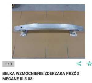

Zakładam, że to ta belka się tak pokaźnie wygięła i można ją bez jakiegoś większego problemu wymienić.
Co do szyby i konsoli chce kupić używkę i niech się tym już zajmie ktoś inny.

Musisz zdjąć zderzak i ocenić straty. Tanio nie będzie bo to polift.
Żeby odpalić musisz skasować błędy clipem.
Później wymieniasz zwijacze pasów, poduszki, sensor airbag resetujesz.
Szybę kup nową, szkoda czasu i roboty, żeby wstawiać starą i porysowaną.
Jakbyś miał wszystkie części to ze 2-3 dni roboty.
Instrukcje serwisowe (naprawy) są dostępne w internecie, są nawet z obrazkami. Nie wiem jednak czy Ci to wystarczy, bo elementy blacharskie trzeba ze sobą spasować, a to już wymaga doświadczenia i wprawy.
Gdzie mogę takiego clipa dostać? Bo widziałem na allegro podłączane na USB do laptopa ale obsługujące tylko do Megane 2 a mojej 3 nie mogę zlokalizować
Nie musi być clip, jest dosyć drogi, ponad 600 zł. Błędy poduszek skasujesz interfejsem za 40-60 zł o nazwie ELM 327 koniecznie na chipie PIC18F25K80. Do tego program pyclip dostępny na przykład tu: https://drive.google.com/file/d/1Uu0-v153kqQWafpqEbiaaLcSXg75yT9F/view.
2 godziny temu, aniewa napisał:
Błędy poduszek skasujesz interfejsem  o nazwie ELM 327
A co z resztą błędów ? Pasy  (po wymianie zakładam) czujnik uderzeniowy.  (Chyba bez wymiany się obejdzie) Da radę to tym interfejsem za pomocą podanego przez ciebie programu?
Tym programem przy pomocy podanego wyżej interfejsu odczytasz i skasujesz błędy we wszystkich sterownikach samochodu. Zarówno airbag, sterownik silnika, hamulca el, abs, itp, w sumie około 11 sterowników. Po zainstalowaniu programu  ddt4all na windows masz w zasięgu podgląd konfiguracji i konfigurację większości funkcji samochodu.
