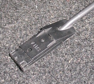

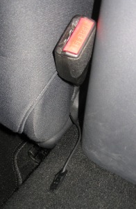

apropos pasów. mam odłączony ten kabelek co wychodzi z zapięcia pasa fotelu kierowcy. jest zakonczony wtyczka z dwoma pinami. nie wiecie gdzie to wpiąć? mogłby ktos walnąć fotke?
czyli domniewam ze jak ktos nie chce "przypominacza" moze tą wtyczkę wypiąć 8-)

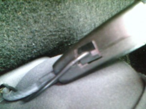

znalazlem, rzecz banalna. ta wtyczka wchodzi właśnie do zapięcia pasa, od przodu. jesli ktos nie chce kontrolki i "pikania" pasów, można ją odłączyć <czerwona>
swoją drogą wlasnie pierwszy raz jechałem z tym przypominaczem, na poczatku pikanie jest nawet przyjemne ale po minucie staje sie głośno męczące 8-) zebym nie załował, heh
