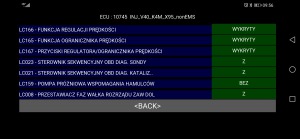

Dzięki za odpowiedź. Właśnie wróciłem z samochodu. Za twoją radą sprawdziłem Pyrenem a właściwie pyclipem działanie przełącznika i okazało się że jest sprawny.
Zacząłem przeglądać parametry i okazało się że ogranicznik ma status "nie wykryty".
Z braku innych pomysłów wszedłem w pozycje resets, wykonałem procedurę Rz005 przyuczenie i po tym zabiegu status ogranicznika zmienił się na "wykryty" no i ogranicznik zaczął działać jak wcześniej. Dzięki za pomoc.
