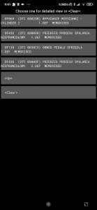

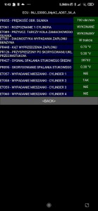

Niestety dziś już problem mocno ewoluował - żona była na myjce i w czasie powrotu zauważyła mrugającego checka. Po podpięciu komputera PyClipa i zczytaniu błędów miałem następujące pozycje:
DF060 - wypadanie mieszanki cylider 2
DF436 - przebieg procesu spalania nieprawidłowy 1 def oraz 2 def
DF138 - obwód pedału sprzęgła (ale to już stara sprawa)
Pierwsze co zrobiłem to zmieniłem cewkę na cylindrze 2 na nówkę i skasowałem błędy.
Po rozruchu silnik pracuje co jakiś czas nierówno, tak jakby się dusił, obroty spadają do 680, trzęsie budą, z wydechu słychać pyrkotanie następnie wraca do normy i by po chwili znowu zaczęło się to samo. Podczas jazdy w zakresie obrotów 1700-2500 wyraźnie przymulenie, jakby silnik się dławił powyżej 3000 obrotów jest już normalnie.
Po przejażdżce nie ma niestety żadnych błędów, więc wróciłem do starej cewki.
Pyrkotanie z wydechu:

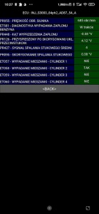

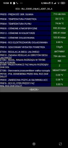

Nagrana sesja PyClip z krótkiej przejażdzki od zimnego silnika do ciepłego:
Czy ktoś ma może jakiś pomysł?

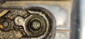

Dzięki za odpowiedzi, zapomniałem, że w Renault liczymy cylindry od akumulatora i tam rzeczywiście spotkała mnie niespodzianka:
Po wstępnym podczyszczeniu gniazda świecy nr 2 jest dużo lepiej, pierdzący wydech jest już dużo mniej dotkliwy.
Jak najlepiej oczyścić gniazdo świecy?

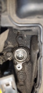

Dla porównania gniazdo świecy nr 4 wygląda tak:

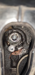

A trzecie tak:
