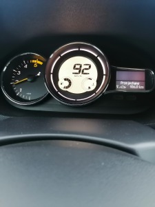

Teraz jesli chodzi o nagrzewaniu auta to jest tak do pelnego rogrzania silnika idzie wszystko fajnie (zjecie) daje ciepło jak się nagrzeje silnik też jest ok grzeje ale do czasu jak stanę np jak wczoraj w paczkomacie stanąłem na ok 30 - 40 sekund to auto już dmuchalo zimnym powietrzem dopiero po przejechaniu ok 400 metrow zaczyna lekko grzać.
