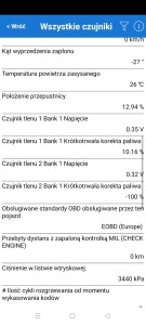

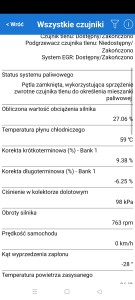

Więc tak...
Rozrząd wymieniony, podobno pół zęba był przestawiony , auto nie generuje żadnych błędów. Ale... Ciśnienie dalej 35bar i ten kąt wyprzedzenia. Na zimno po odpaleniu delikatnie falują obrotu i jakby nie miał mocy, nie wkręcał na obroty, delikatnie dławił. 1-2km i jest Ok. Ktoś, coś? Wrzucam screeny, ale to tylko Elm.
wymieniałem nie tak dawno pompę paliwa w zbiorniku w związku z takim dziwnymi zachowaniami auta, akurat w Dusterze. Ale swoją drogą te wyniki co zamieściłeś to dość dziwne są. Nie wiem na ile można ufać ELMowi ale ciśnienie atmosferyczne w kolektorze ssącym na zamkniętej przepustnicy nie jest możliwe.
11 minut temu, K99 napisał:
Dzisiaj rano po odpaleniu auto prawie zgasło.
Błędy powrócą ponieważ ;
  - nie wiele punktów z zaleceń zrealizowano,
  - ciśnienie 98 kPa - to może być przy włączonym zapłonie i unieruchomionym silniku;
         - kontrola czujnika map-sensor,
         - zapewnienie szczelności jego montażu
