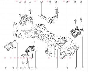

Witam ma ktoś z was może rysunek zawieszenia silnika ? Meganka coupe 1.5 Dci 63KW więc jak się domyślam jest to silnik K9K 830 lub może ktoś wie ile tam łap przychodzi i zna numeru oryginału ? Problem jest taki że górna łapa olejowa jest nowa oryginalna dolna pod skrzynią była zerwana też została wymieniona i teraz czuć wibracje na kierownicy i kokpicie są to dość intensywne wibrację
Sam nie wiem kurcze wymienioną mam tą dużą olejową i tą dolną od skrzyni silnik natomiast ruszą się do przodu i do tyłu na wolnych wibracje są dość intensywne napewno olejowa tłumi dobrze bo kiedy dotykam jej od strony mocowania do karoserii to nic nie przenosi ale orientujesz się czy w tym silniku występują wszystkie te które są na tym rysunku ?
Nie wyzwanie ale jestem w Irlandii a teraz tu sezon deszczowo sztormowy a garażu nie mam niestety ale na tym rysunku widać przednią i tylną za cholerę nie mogę wypatrzeć przynajmniej od góry no nic jak będzie lepsza pogoda postaram się je namierzyć :) raz jeszcze dzięki za rysunek

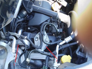

Panowie mam problem jedyne poduszki jakie znalazłem to na dole pod skrzynią ta pod akumulatorem i olejowa i nic więcej nie widzę czy ktoś może mi powiedzieć czy jeszcze jakaś być powinna i gdzie ?

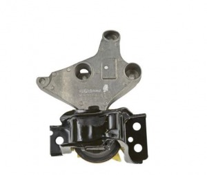

Ilość poduszek zależy od kształtu poduszki olejowej. Jeżeli jest mała tak jak na pierwszym zdjęciu oznaczona numerem 2 to z nią występuje dodatkowa w kształcie ósemki oznaczona cyfrą 1.
Gdy poduszka jest kształtu jak na drugim zdjęciu to nie ma tej dodatkowej. Wówczas są tylko trzy poduszki.

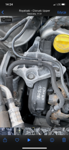

Dziękuję za odpowiedź u mnie jest taka jak na zdjęciu i w sumie znalazłem tylko tą ze zdjęcia ,pod skrzynią i pod akumulatorem
generalnie objaw jest taki że po wymianie tej olejowej i tej ze skrzynią wibracje zmieniły się na dość intensywne coś jak wibracje w telefonie i są mocno wyczuwalne na kierownicy i kokpicie
