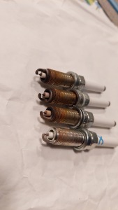

Mam zamiar obejrzeć jak się trochę cieplej zrobi.
Obawiam się, że będą jak nowe bo i świece wymieniane przez serwis mało okopcone, w listopadzie.
Mogę prosić o podanie numeru świec lub zdjęcia z numerem referencyjnym.
dzięki z góry
