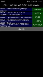

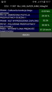

Sprawdziłem jak u mnie wygląda kąt wyprzedzenia zapłonu i tak:
Na wolnych obrotach oscyluje od -1.5 do +3st.
Przy pełnym wciśnieciu gazu przy ok 2-3tys wynosi od +27 do +32st.
Przy hamowaniu silnikiem ok +38st.
Poniżej zrzuty z pyclipa.

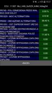

Jeśli chodzi Ci o ten screen to proszę. Pierwszy raz w ogóle wszedłem w te wypadania zapłonu, i nie wiem czy wcześniej były jakieś zliczone i czy to się zlicza podczas jazdy z podłączonym pyclipem. To jest sceeen z 5min pracy silnika na wolnych obrotach.

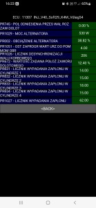

Dzięki wielkie, , tego co zauważyłem to zlicza od uruchomienia silnika, jak widzisz u Ciebie jest brak wypadania zapłonu a u mnie tak jak poniżej na zdjęciu. A teraz pytanie czy jak nie masz wypadania zapłonu to raczej rozrząd u Ciebie ok, czy nie?

Sprawdz u siebie jeszcze kompresje. Tylko dziwne, że na wszystkich cylindrach masz te wypadania.

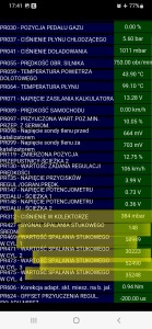

Tak jak tutaj mniej więcej, po zagrzania na jałowych oscyluje 360-380. Podczas jazdy parametr się zmienia.
