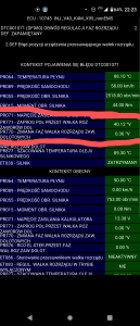

Mam problem z renault Megane 3 z 2009 roku 110km z kzfr niestety. Rozrząd wymieniony dwa razy sprawdzany ustawiony ok. Nowe koło zmiennych faz nowy elektrozawór nowy czujnik położenia wałka rozrządu. Miałem błędy związane z sondami lambda więc oba nowe Boscha. Błąd jak w temacie pojawia się po przejechaniu około 15km. Szukałem interpretacji tego błędu ale nie ma nic w google. Może źle szukałem. Sprawdzałem sterownie zaworem zmiennych faz poprzez pyclip terkocze czyli działa. Screenshot_20230803-2223322.thumb.png.6557788cfac39e905c7aa244977ccb98.png

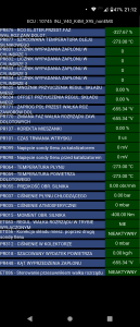

Ustawiłem pyclipa z takimi parametrami na ekranie jak widać na zdjęciu. Oczywiście parametry na zdjęciu są z demo.Jutro wrzucę odczyty na YT i ewentualnie może ktoś zauważy coś niepokojące. Bo wydaje mi się że czujnik wału jak i map sensor pracują prawidłowo. Jak któryś parametr jest niepotrzebny to usunę.

Pierwsza krótki film którzy wrzuciłem na YT jest z postoju po trasie prawie 20km. Temperatury w okolicy 90C +/-. Obroty w okolicy 750 na luzie . Drugi film pokazuje jak zmieniają się parametry podczas jazdy.
Przepraszam dopiero uczę się obsługi forum. :⁠-⁠D
Zawór zmiennych faz do wymiany - za duży kąt wyprzedzenia zapłonu na wolnych obrotach - powinien być -0,5 do +2 max.
