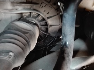

witam, mnie również dopadł luz góra/dół w maglownicy po prawej stronie (Megane II ph1). Po zdjęciu osłony drążka widać nalot rdzy. Moje pytanie czy żeby zniwelować luz z prawej strony wystarczy wymienić tą tulejkę czy tylko regeneracja przekładni i czy do demontażu potrzebne jest wyciągnięcie maglownicy czy tylko odkręcenie drążka?pozdrawiam
