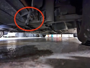

około 2 tygodni temu wymieniałem termostat z obudową i wymieniałem płyn chłodniczy, przez kranik w chłodnicy. Okazało się, że były braki płynu w zbiorniczku (był pusty). Zauważyłem też, że ciekło spod starej obudowy termostatu. Po w/w wymianach, układ był odpowietrzony odpowietrznikami, jak i było kilkukrotnie jeżdżone do pełnego rozgrzania i uzupełniony płyn (była też mała plama płynu pod samochodem, ale uznałem, że mogło go "wytrząść" z jakichś zakamarków, czy z maty wygłuszającej pod silnikiem). Ostatnio robiłem trasę ponad 400km w jedną stronę (razem 880km). Przy sprawdzaniu poziomu płynu następnego dnia po tej trasie płynu nie ubyło nawet jotę, pod autem też sucho. Po 2-3 dniach pojechałem zatankować na pobliską stację (zrobiłem z 4km) i nie wchodziłem do garażu przez 2-3dni. Gdy w końcu poszedłem, plama płynu chłodniczego pod samochodem (nie kropelki, ale też nie jakaś duża) i drobny ubytek płynu w zbiorniczku. Wydaje mi się, że pociekło z tej rurki na zdjęciu, co więcej nie wydaje mi się, żeby ona wcześniej tak wystawała, acz przy wymianach ze zdjętym zderzakiem rzuciła mi się w oczy.
Co to za rurka i skąd może łapać wyciek?
Zaznaczona rurka odprowadza ewentualne zanieczyszczenia i wycieki ze skrzyni, w której umieszczony jest akumulator. Z układem chłodzenia ta rurka nie ma związku.
