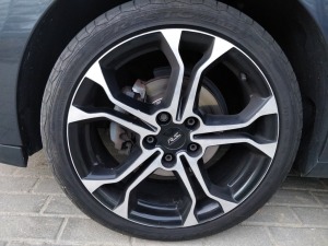

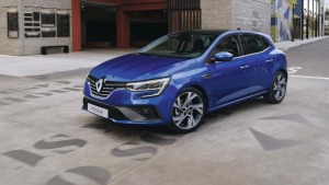

Witam.
Ja dziś z nietypową prośbą 😁 jako, że felgi do Meganki 4 w RS to jakiś kosmos cenowy i trochę 19 cali do dieselka mnie przerażają wpadłem na pomysł o założeniu felg od Clio. Do człowieka od którego mam zamiar kupić te felgi mam kawał drogi i nie mam możliwości przymierzyć tych felg. Wpadłem na pomysł, że ktoś kto ogarnia jakiś program do obróbki zdjęć mógłby mi to niewielkim nakładem czasu i pracy zrobić. Jest ktoś tutaj, kto mógłby mi założyć te felgi do tej Megany ? 😁 Bardzo byłbym wdzięczny 😊

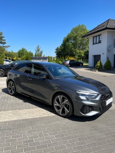

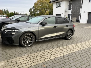

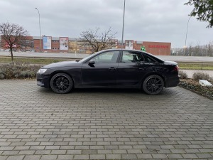

Ja od lat kupuje felgi Borbet na zimę. Nigdy nie miałem z nimi kłopotu i naprawdę polecam.
Takie 18 wrzuciłem do nowego wozu na zimę  😉
 Na lato mam ori 19
A w A4 19 Borbeta na zimę.
Rynek felg jest ogromny. Jest z czego wybierać.
Nie no Kolego Audi sztos naprawdę. Zazdroszczę 😁 jeśli to nie jest jakiś temat tabu to mógłbyś się pochwalić ile za taką przyjemność trzeba wyłożyć ?
a wracając do tematu to właśnie taki wzór jaki masz w tej Audi na zimę chciałbym założyć do mojej Meganki. Tylko tu pojawia się pytanie. Czy na tych 19 będzie te 110 koni jakoś jechać ?🤣 oponę myślałem wrzucić 225/35, ale jakie musiałbym mieć w tej feldze et i jaka szerokość ?

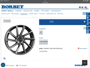

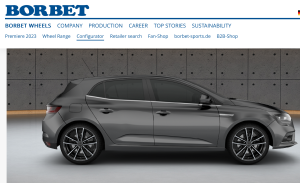

Oponę na felgę 8x19” musiałbyś założyć 215/35R19 albo 225/30R19
ja poszedłbym w model Borbet W, ale popatrz na innych producentów także.
ewentualnie vtx, masz 7,5 cala et40, spakuje jak fabryka.
Tylko do 19 cali to musisz obniżyć auto, na takim niskim profilu zrobi się brzydka przestrzeń pomiędzy oponą a rantem błotnika.
