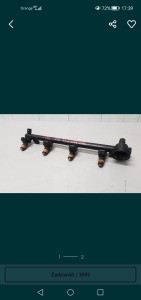

Witam posiadam megane I 1.6 16v 2001r i miałem problem z odpalaniem okazało się że ta listwa wtryskowa padła z 3 wtrysków lało i wymienione i ożył ale po 8godz postoju odpali i dalej gasnie i za 2 razem odpalę i trochę trzęsie taka sama przyczynę miałem przed naprawa wtrysków i pytanie czy tam idzie jakiś regulator ciśnienia paliwa czy czujnik i żeby znów nie powielila się usterka że znów rozwali wtryski ktoś miał taki przypadek i gdzie można zlokalizować to.

W tym roczniku mógł być regulator na listwie wtryskowej sterowany podciśnieniem lub bezpośrednio na pompie paliwa. Sprawdź, ile masz przewodów paliwowych przy silniku.
