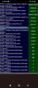

Zrobiłem tego screena na gorącym silniku, ta sonda przed katem powinna być cały czas ogrzewana? Dobrze to odczytuje? Jaka powinna być oporność między skrajnymi pinami czujnika wałka rozrządu?
Edytowane przez mirunia
