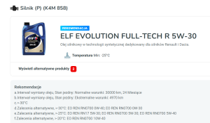

Chcąc zakupić olej do megane 3 (1.6, 81kW, rocznik 2010) sprawdziłem jakie są rekomendacje producentów.
Wiem,że moja meganka miała zawsze lany olej Elf 5W40. Zdziwiło mnie jednak to, że ELF do tego silnilka rekomenduje olej 5w30.
Fakt, że jako zalecenia alternatywne jest 5W40, ale tutaj rodzi się pytanie:
czy 5w30 jest lepszym wyborem do tego auta?
Czy będzie w ogóle jakakolwiek różnica pomiędzy 5W30 a 5W40?
