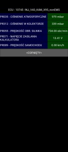

Zrobiłem pomiary na benzynie bez klimy.
Jak widać ciśnienie w kolektorze wynosi 339mbar, obroty 730-750. Czyli to jest ok.

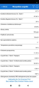

Wiadomo że generic OBD pokazuje bzdury (choć podobno to jest suma wszystkich korekt czy coś w tym stylu) dlatego używam do odczytu CarScannera który pokazuje korekty "Renault" czyli Operation richness correction - krótkie, Richness regulation programming offset - długie, Richness regulation programing gain - intensywność zmian mieszanki?
Dla pewności porównywałem wartości z PyClipem i wskazania są identyczne. Dla jasności będę posługiwał się wartościami +/- ponieważ zrobiłem sobie w CarScanerze osobnego PIDa który odejmuje 50% dzięki czemu mam bazowe 0 na 0 a nie na 50% Dzięki temu wartości "bogate" przyjmują znak ujemny a "ubogie" dodatni.
Pytanko czy wiecie może jak dokładnie zachowują się te korekty ponieważ o ile korekty krótkie po wzbogaceniu mieszanki faktycznie lecą na minus, to korekty długie zachowują się odwrotnie. Cały czas miałem offset na -6 do -10% czyli teoretycznie za bogato, ale zauważyłem że na krótkich delikatnie brakuje podczas przyspieszania bo oscylowały w okolicach 10 - 15% to mu dolałem gazu w tych zakresach aby oscylowały w okolicach zera, i jakimś magicznym sposobem długie zaczęły się zmniejszać i teraz mam tylko -1% To wygląda trochę tak jakby ten offset pokazując -6% nie mówił "chłopie masz za bogato" tylko "weź dolej bo brakuje 6%" Czy ktoś również zauważył takie zachowanie czy Ja czegoś nie rozumiem?
