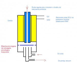

Brzęczenie powstaje gdy podciśnienie rośnie tak że jest w stanie oderwać blaszkę od cewki a następnie spada tak że cewka może ponownie przyciągnąć blaszkę. Ponieważ dzieje się to bardzo szybko dlatego słyszymy brzęczenie - blaszka opada ok 1-2mm (podciśnienie jest wytwarzane gdy silnik pracuje dlatego zawsze musi być zaciągane powietrze z zewnątrz). W związku z tym ilość powietrza w układzie wastegate - wężyk - zawór - wężyk - pompa vacuum jest tak niewielka ze nie ma wpływu na bardzo dynamiczne zmiany podciśnienia.
Zawór ma 2 tryby pracy utrzymujące stałe podciśnienia: włączony -0,8bar - cięgno turbo wciągnięte lub wyłączony -0,6bar lub 0bar - cięgno wysunięte (gdy ECU dostaje sygnał o zbyt dużym ciśnieniu doładowania od MAP lub silnik wyłączony). Gdy śruba regulacyjna jest wkręcona do końca lub zbytnio wykręcona to blaszka nie brzęczy. Poniżej tak na szybko zrobiony schemat zaworu.

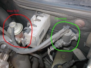

Tak sobie czytam i się zastanawiam, czy tu nie następuje pomieszanie pojęć.
Zazwyczaj ten zawór steruje EGR-em, czyli czymś potrzebnym jedynie ekologom i to też jest widoczne w opisach i fotkach w temacie zamieszczonych.
http://megane.com.pl/index.php?app=core&module=attach&section=attach&attach_rel_module=post&attach_id=9401
Jednoznaczne przypisywanie mu funkcji sterowania turbiną, a nawet jej kierownicami, moim zdaniem jest nieuprawnione. Gro, turbin z tych roczników ruchomych kierownic nie posiada, a wężyki do siłownika turbiny biegną z kolektora dolotowego. (tematy i posty o boosterze)
Może w LAGUNIE co zostało tu przytoczone ten zawór lub drugi taki jest do sterowania turbiną przeznaczony co wynika z tego posta:
http://megane.com.pl/topic/9012-elektrozawor-podcisnienia/page__view__findpost__p__292267
ale LAGUNA i meganki to inne auta i inne rozwiązania, nawet w takich kwestiach jak karty i ich przyciski, działanie HF czy inny sposób dezaktywacji ASR/ESP. (udowodnione w innych tematach)
W związku z powyższym, chcąc usystematyzować podane tu informacje, proponuję by w postach podawać dokładnie do czego ten zawór jest podłączony. A że podciśnieniowe siłowniki sterowania turbiną i EGR-em wyglądają bardzo podobnie, proponuję by przed napisaniem posta popatrzeć gdzie te wężyki biegną i do czego są podpięte. Jest to czasami utrudnione, szczególnie w sceniolach, bo mało miejsca i część silnika podszybiem przykryta, jednak można to zobaczyć nawet za pomocą lusterka wstawionego pomiędzy silnik i przegrodę.
Wówczas dopiero będzie jasność w temacie.
Nadal będzie to ten sam, lub podobny elektrozawór ale będzie wiadomo czy zajmować się turbiną czy EGR-em.

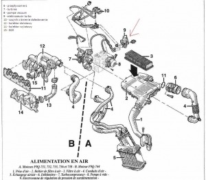

Z tego co wiem jest kilka elektrozaworków, i zależnie od tego mają różną funkcje. jedne sterują turbiną, drugie EGRem a trzecie tym i tym jak w przypadku zaworka N75 w grupie vag. W samochodach które posiadają pneumatyczny EGR zaworek służy do sterowania nim (dti wcześniejsze wersje).
Gdy występuje elektroniczny EGR - nowsze dti i dci zawór ten służy do sterowania turbiną. Jest kilka sposobów sterowania turbiną: podciśnienie, nadciśnienie, lub brak sterowania. Wężyk biegnący z kolektora dolotowego do turbiny steruje turbiną nadciśnieniem (im większe ciśnienie tym wastegate bardziej uchylony). W nowszych dci turbina sterowana jest podciśnieniem którym steruje elektrozawór, a nim steruje komputer na podstawie odczytów z czujnika doładowana podpiętego pod kolektor dolotowy lub pod węże turbo przy intercoolerze.
Na 2 stronie tego tematu znajduje się obrazek pokazujący pod co podpięty jest przewodzik z elektrozaworu w silnikach 731,732,733,736,738,744.
Myślę że to rozwieje wszelkie wątpliwości.
